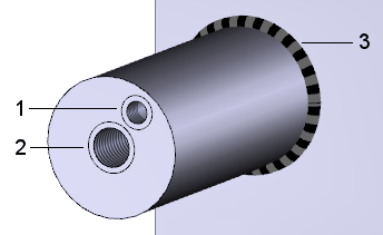

ねじ山と溶接ビードの表示 3D PDF ファイルに発行すると、シェイディングされたねじ山とシェイディングされた溶接ビードが正しく表示されます。 1 ねじ山、部分的な深さ 2 ねじ山、全貫通 3 溶接ビード 親トピックSOLIDWORKS MBD 3D PDF ファイル CommandManager タブの名前変更 DimXpert スキームのドキュメント間のコピー 普通公差の表示 MBD で板金のサポート 3D ビューのテキスト サイズ
