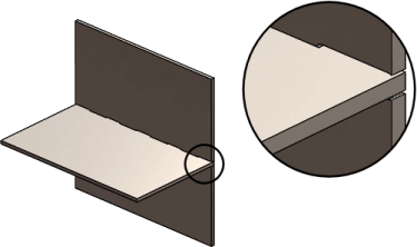

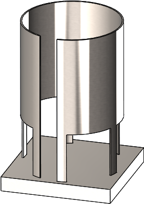

直線状でないエッジ
タブおよびスロット フィーチャーを作成するときに、直線状でないエッジを選択することができます。
