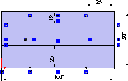

Antes de aparar
Manter entidades aparadas como geometria de construção desmarcada
Manter entidades aparadas como geometria de construção marcada
