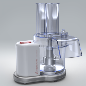

A imagem a seguir mostra os resultados típicos obtidos com o Denoiser desligado (à esquerda) e ligado (à direita).
Exemplo de Denoiser
Neste exemplo, você renderiza um projeto do SOLIDWORKS Visualize, primeiro com o Denoiser desligado e, em seguida, com ele ligado. Em seguida, você examina as imagens resultantes e compara o número de passagens de renderização, o tempo de renderização e a qualidade da imagem.

    Você pode abrir as duas imagens do processador de alimentos no seu aplicativo de visualização de imagens favorito. Você pode aumentar o zoom e comparar a quantidade de ruído em várias áreas. Por exemplo, aumentar o zoom na área ao redor do eixo da lâmina:
    Denoiser desligado
    500 passagens
    Denoiser ligado
    50 passagens
    Usando o Denoiser, você pode obter a mesma qualidade de renderização com até mesmo menos passagens, dependendo do seu objetivo para a imagem.
    As reduções reais no número de passagens e, portanto, no tempo de renderização, dependem do hardware do computador e da cena renderizada.
