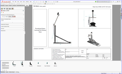

As atualizações feitas na interface do usuário para Publicar como PDF 3D ajudam você a visualizar melhor o impacto de suas seleções sobre o resultado final.

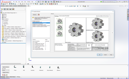

A nova caixa de diálogo
Seleção de template apresenta grandes visualizações dos templates disponíveis, incluindo visualizações de cada página dos templates de várias páginas.
Depois de selecionar um template, à medida que faz seleções no PropertyManager, uma grande visualização do documento PDF permitirá que você veja os efeitos das suas seleções.
