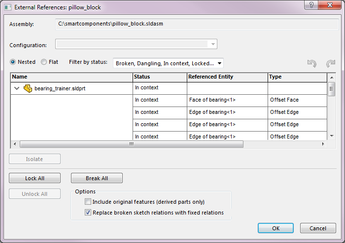

Referências externas
A caixa de diálogo Referências externas para peças e recursos e a caixa de diálogo Referências externas para montagens foram combinadas em uma única caixa de diálogo. Você pode quebrar, desbloquear ou bloquear referências individuais para recursos e esboços, classificar referências por status e isolar componentes selecionados.
Mesmo com a caixa de diálogo Referências externas aberta, você pode interagir com a Árvore de projeto do FeatureManager e o modelo na área de gráficos. Você pode habilitar a Visualização da referência dinâmica para ver as dependências do recurso. Você não pode arrastar arquivos para o software SOLIDWORKS.

Funcionalidades na caixa de diálogo Referências externas:
Recuada Lista todos os componentes e recursos com as referências externas hierarquicamente com base na estrutura da montagem. Os componentes e recursos são recuados. Você pode expandir e recolher os nós.
Plano Lista todos os componentes com referências externas em uma lista não hierárquica.
Expandir tudo
Recolher tudo
Limpar seleções
Clique com o botão direito do mouse na seção da tabela da caixa de diálogo para usar essas ferramentas.
Expandir todos e Recolher todos estão disponíveis quando você seleciona Aninhado.
Filtrar por status Filtra os componentes e os recursos com os seguintes status:
  • Quebrada
  • Pendente
  • No contexto
  • Bloqueada
  • Fora de contexto
Desfazer Reverte uma alteração feita na caixa de diálogo.
Ao selecionar Incluir recursos originais (somente peças derivadas), você não pode desfazer uma operação de quebra.
Refazer Reverte Desfazer na caixa de diálogo.
Isolar Isola os componentes da referência externa selecionada. Disponível quando o documento ativo é uma montagem e você seleciona um ou mais componentes.
Bloquear selecionados Bloqueia as referências externas para recursos e esboços selecionados.
Se você bloquear as referências externas de um recurso ou esboço, você pode criar referências externas para o componente. Se você bloquear as referências externas de um componente, todas as referências externas no componente são bloqueados e não é possível criar referências externas para esse componente.
As equações que possuem uma referência externa não são afetadas por um bloqueio.
Desbloquear selecionados Desbloqueia as referências externas para recursos e esboços selecionados.
Quebrar selecionados Quebra as referências externas para recursos e esboços selecionados. Se você quebrar as referências externas de um componente, todas as referências externas no componente são quebradas.
As equações que possuem uma referência externa não são afetadas por uma quebra.
