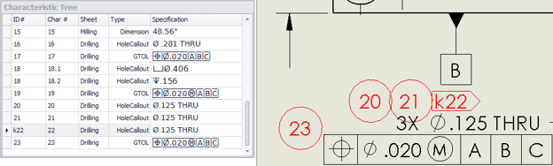

Перечень характеристик
Перечень характеристик переупорядочен из дерева в формат сетки. Это действие сжимает вид и упрощает группирование, отмену группирования, сортировку и упорядочение. Можно персонализировать и изменять формат отчета.
Можно выбрать несколько характеристик с помощью сочетаний клавиш (Ctrl + нажатие кнопки мыши или Shift + нажатие кнопки мыши) для изменения их порядка.
Новые столбцы поддерживают группирование/отмену группирования. В столбцах указаны ID # (номер позиции) и Char # (номер характеристики). Это важно, так как отчет может содержать две характеристики (например, 18.1 и 18.2), но только одну позицию (18) в чертеже для экономии места.
Функция группирования/отмены группирования позволяет:
  • Группировать одинаковые характеристики.
  • Иметь несколько характеристик с общей позицией.
  • Помечать уникальную характеристику как "основную".
Создавать основную характеристику с отдельной позицией.
