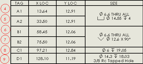

Извлечение таблицы отверстий
Из таблицы отверстий можно извлечь всю информацию. Пользователь может получить все доступные сведения из чертежей, в том числе таблицы сложных отверстий.
Позиции появляются в боковой части таблиц отверстий. При помощи параметров в меню Добавить/редактировать позиции можно настроить их местоположение. Также позиции можно скрыть.
Вся информация из таблиц отверстий добавляется в дерево характеристик, включая положения X и Y в отверстиях.
