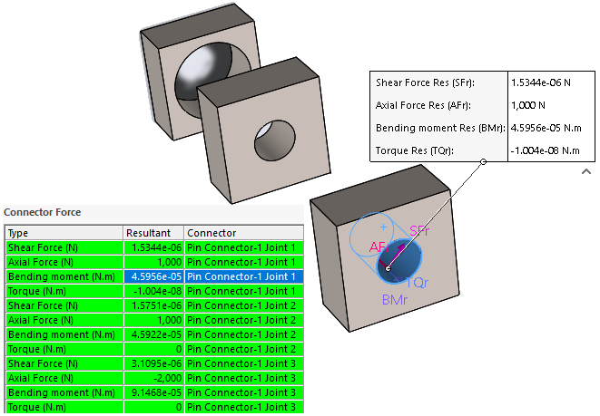

Al ver los resultados del conector tipo pasador, en el PropertyManager Fuerza resultante, haga clic en una celda de la tabla en Fuerza de conector para resaltar la ubicación de la unión de pasador seleccionada. Una anotación enumera las fuerzas del pasador en la unión seleccionada. Las direcciones de las fuerzas resultantes del pasador con respecto al sistema de coordenadas local del pasador también se muestran: fuerza cortante resultante, fuerza axial resultante, momento flector resultante y torsión resultante.
Haga clic en Enumerar componentes X,Y,Z para enumerar los componentes X, Y y Z de las fuerzas del pasador con respecto al sistema de coordenadas global.
