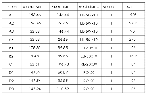

Delgi Tabloları
Çizimdeki sac levha parçaların yassı çoğaltma görünümüne bir delgi tablosu ekleyebilirsiniz.
Delgi tabloları sac levha gövdelerinde kullanılan form verme araçlarını ve kitaplık unsurlarını içerir:
Etiket Düz çoğaltmadaki her bir delgi unsuruna eklenmiş detaylandırma
X Konumu Aracın ekleme noktasından X eksenine olan uzaklık
Y Konumu Aracın ekleme noktasından Y eksenine olan uzaklık
Delgi Kimliği Bileşende kullanılan form aracı/kitaplık unsurunun özelliği
Miktar Yassı çoğaltmada kullanılma sayısı
Açı X ekseni ve araç arasındaki açı
Punch Table Part - flat-pattern-view
Punch Table
