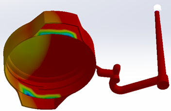

充填后的压力分布 保压后的压力分布
