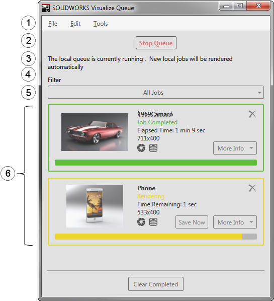

使用 Queue Client 要使用 Queue Client: 当准备好渲染布景时,可执行以下其中一项操作: 在输出工具对话框中,请单击发送到队列。 单击视图 > 显示队列。 将打开 SOLIDWORKS Visualize 队列对话框: 1 主菜单 2 启动 Queue 停止 Queue 可启动或停止该队列。 3 队列状态 指示队列处于运行中,还是已停止。 4 失败项目列表(如有) 列示加载失败的任务。展开列表查看失败原因和相关疑难解答信息。 5 过滤器 允许您对任务列表中的任务类型进行限制。 选择所有作业、仅远程作业或仅本地作业。 6 任务列表 按项目发送顺序列示所有发送至队列的项目。您可以更改该顺序。 要及时处理任务列表中的任务,可单击启动 Queue。 队列将继续运行直到列表中的所有任务均已处理,或者,单击停止 Queue。 本地任务完成后,它将自动保存在 工具 > 选项 对话框队列选项卡上指定的输出目录文件夹中。 要移除已完成渲染的任务,请单击清除已完成。 内容 任务列表 任务列表中的文本和图标提供关于正在渲染模型和渲染过程的信息。 SOLIDWORKS Visualize 队列选项对话框 SOLIDWORKS Visualize 队列选项对话框允许您配置队列。 编辑菜单 父主题SOLIDWORKS Visualize 队列
