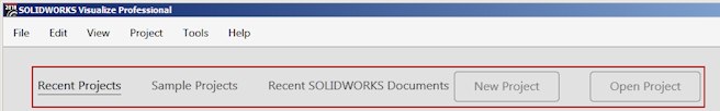

SOLIDWORKS Visualize 界面
启动 SOLDIWORKS Visualize 时,将显示主屏幕。 您可以在主屏幕中打开项目或创建新项目。 在项目中,您可以导航至界面中的各个元素:
  • 菜单栏
  • 视窗
  • 调色板(模型、外观、布景、相机、库)
  • 主工具栏
  • 前导显示
  • 动画时间轴
要修改用户界面,您必须首先打开一个项目。
单击新建项目以启动一个空白项目,或打开项目在现有项目上操作。 大多数情况下,您也可以从最近的项目样本项目最近的 SOLIDWORKS 文档列表中选择。
加载项目后,您可修改用户界面如下:
