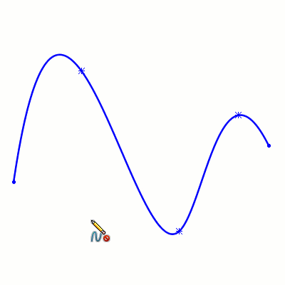

不規則曲線點 插入不規則曲線點指令會將一個或多個點加入到不規則曲線中。 使用不規則曲線點,您可以:將不規則曲線點作為控制點,將不規則曲線拉成您所希望的形狀。 在不規則曲線點之間或不規則曲線點與其他圖元之間加入尺寸標註。 為不規則曲線點加入限制條件。 上層主題B-splines 編輯不規則曲線:您應該使用哪一個方法? 插入不規則曲線點 不規則曲線的限制條件 編輯不規則曲線 插入不規則曲線點 插入不規則曲線點︰ 在編輯草圖的模式中,選擇一條不規則曲線。 按一下 插入不規則曲線點 (「不規則曲線工具」工具列) 或 工具 > 不規則曲線工具 > 插入不規則曲線點。游標的形狀會變為 。 按一下來定義不規則曲線點 。 視訊:插入不規則曲線點 不規則曲線點加入一不規則控制點。 插入其他的不規則曲線點。 按一下 。 刪除不規則曲線點 刪除不規則曲線點︰ 在開啟的草圖中,選擇一個點並按 Delete。 視訊:插入不規則曲線點
