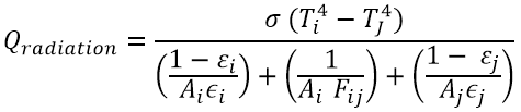

Wenn die zwei Oberflächen die unterschiedlichen Emissionswerte εi und εj aufweisen, wird die Netto-Wärmeübertragung durch Strahlung zwischen den Oberflächen folgendermaßen angegeben:
