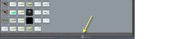

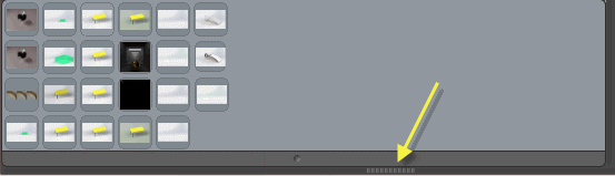

ネットワーク モニタ パネルを表示するには、[最終レンダリング] ウィンドウで次のようにします。
  1. [最終レンダリング] ウィンドウの最下部で、微小な正方形の小さいグループが含まれる暗いグレーのストリップを探します。
  2. マウスをストリップの上に移動し、ポインタを次に示すような形状に変えます。
  3. 上向きにドラッグするとネットワーク モニタ パネルが表示されます。
