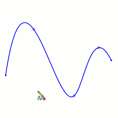

자유 곡선점 자유곡선 점 삽입 명령으로 자유곡선에 하나 이상의 점을 추가로 삽입합니다. 자유곡선점의 기능:자유 곡선점을 핸들로 사용하여 자유 곡선을 원하는 모양으로 끕니다. 자유 곡선점 간 또는 자유 곡선과 다른 요소 간에 치수를 추가합니다. 자유곡선 점에 구속조건을 부가합니다. 상위 주제B-자유곡선 자유곡선 편집: 사용할 방법 자유곡선 점 삽입 자유곡선의 구속조건 자유곡선 편집하기 자유곡선 점 삽입 자유 곡선점을 삽입하는 방법 스케치 편집 모드에서, 자유곡선을 선택합니다. 자유곡선 점 (자유곡선 도구 도구 모음)을 클릭하거나 도구 > 자유곡선 도구 > 자유곡선 점 삽입 을 클릭합니다. 포인터가 로 바뀝니다. 클릭하여 자유곡선 점 의 위치를 정합니다. 비디오: 자유곡선 점 삽입 자유곡선점이 핸들을 추가합니다. 새 자유곡선 점을 삽입합니다. 을 클릭합니다. 자유곡선 점 삭제 자유 곡선점을 삭제하는 방법 스케치를 열고, 점을 클릭하고 Delete을 누릅니다. 비디오: 자유곡선 점 삽입
