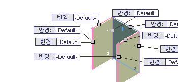

불러온 바디를 판금 파트로 변환 불러온 판금 형식의 파트를 SOLIDWORKS 판금 파트로 변환할 수 있습니다. 불러온 파트는 두께가 일정해야 합니다. 변환하는 파트가 폼 피처일 경우, 폼 피처가 삭제됩니다. 변환한 후에 피처를 다시 적용할 수 있습니다. 불러온 판금 파트를 변환하는 방법: 파트를 불러옵니다. 판금으로 변환 (판금 도구 모음)을 클릭하거나 삽입 > 판금 > 판금으로 변환을 클릭합니다. PropertyManager의 판금 파트 변수 아래에서 고정된 면을 선택합니다. 굽힘 모서리 아래에서 모든 굽힘 보기를 클릭합니다.이렇게 하면 불러온 파트의 모든 기존 굽힘과 파트 두께가 선택됩니다. 굽힘 모서리를 직접 선택할 수도 있습니다. 를 클릭합니다. 상위 주제판금 도구로 변환 솔리드 바디를 판금 파트로 변환 표면 찢기 스케치를 사용하여 판금 파트로 변환 판금으로 변환 PropertyManager 바디 보존 옵션의 예
