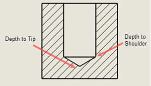

팁 또는 숄더까지의 구멍 깊이 정의
팁 또는 숄더까지의 깊이에 대한 구멍의 마침 조건을 정의할 수 있습니다. 이 옵션은 모든 구멍 가공 마법사 피처(구멍 가공 마법사 어셈블리 피처) 및 다음 마침 조건의 고급 구멍 유형에서 사용할 수 있습니다.
  • 블라인드
  • 꼭지점까지
  • 곡면까지
  • 곡면으로부터 오프셋
기존 구멍의 경우 이 옵션은 기본형, 테이퍼, 카운터보어, 카운터싱크, 카운터드릴 구멍과 같은 드릴 유형의 구멍에서만 사용할 수 있습니다.
구멍 피처를 생성한 후 두 옵션을 전환할 수 있습니다. 도면의 구멍 속성 표시기는 마침 조건의 깊이에 따라 치수를 표시합니다.
이전에는 구멍의 마침 조건이 숄더의 전체 지름까지만 계산되었습니다.
