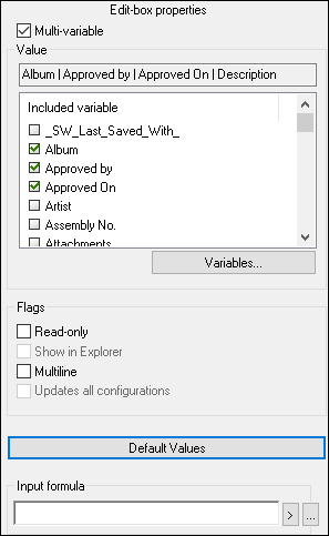

Arama kartında çoklu değişkenli düzenleme kutusu kontrolü belirlemek için:
Kart Düzenleyicisi'nde, Düzenle (Kontroller araç çubuğu) öğesine tıklayın ve düzenleme kutusunu yerleştirmek için kartın içine tıklayın.
Çoklu değişken Kasada tanımlı mevcut değişkenler arasından birden çok değişken seçebilmenizi sağlar.
Değişkenleri seçtiğinizde, düzenleme kutusu değişkenleri | karakteriyle ayrılmış bir şekilde, alfa sayısal düzende görüntüler.
Varsayılan Değerler Değişken değerlerini tanımlayabilmenizi sağlar.
Varsayılan olarak SOLIDWORKS PDM, varsayılan değerler için OR koşulunu dikkate alır. Değerler aynı veya benzersiz olabilir.
Çalıştırma sırasında varsayılan değerleri seçili Çoklu değişken ile düzenlediğinizde tek değişkenli düzenleme kutusundaki varsayılan değerler (örneğin Kartlar sekmesinde) otomatik olarak güncellenmez.
