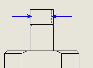

  2. Kozmetik diş açmanın iki silüet kenarını seçin.
    İmleç, bir kozmetik diş açmanın silüet kenarı üzerine geldiğinde olarak değişir.

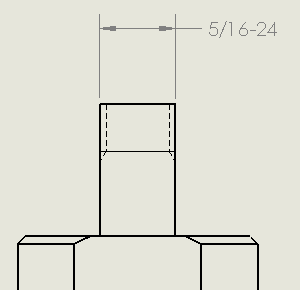

  3. Ölçümlendirmeyi yerleştirmek için tıklayın.
    Diş bilgisi, silindirin dış geometrisine eklenir.
