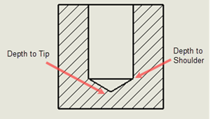

Bir deliğin son koşulunu ucun veya yarım dişin derinliğine kadar tanımlayabilirsiniz. Seçenekler, tüm Delik Sihirbazı unsurları (Delik Sihirbazı Montaj unsuru dahil) ve aşağıdaki son koşullara sahip Gelişmiş Delik tipleri için kullanılabilir:
  • Kör
  • Tepe Noktasına Kadar
  • Yüzeye kadar
  • Yüzeyden Ötele
Eski deliklerde, seçenekler yalnızca basit, konik, havşa, karşı havşa ve karşı matkap delikleri gibi delme tiplerine sahip delikler için kullanılabilir.
Delik unsurunu oluşturduktan sonra, iki seçenek arasında geçiş yapabilirsiniz. Teknik resimlerdeki delik bilgileri, son koşulun derinliğine dayalı ölçülendirmeleri gösterir.
Önceden, bir deliğin son koşulu yalnızca yarım dişin tam çapına kadar hesaplanırdı.
