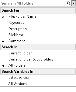

  3. Arama ayarlarını belirlemek için hızlı arama kutusundaki liste okuna tıklayın.
  4. Şunu ara, Ara ve Şuradaki arama değişkenleri alanlarından uygun arama kategorilerini seçin.
    Arama yapmak için birden fazla seçenek belirleyebilirsiniz.
    Şunu ara Dosya/Klasör adı Arama dizesiyle eşleşen dosyaların veya klasörlerin adlarını arar.
    Yönetici tanımlı değişkenler Yönetici tanımlı değişkenlerin bir listesi. Veri kartı alanlarında seçili değişkenlerin değerini arar.
    Şurada ara Geçerli klasör Geçerli klasörde dizeyi arar.
    Geçerli Klasör ve Alt Klasörleri Dizeyi geçerli klasör ve alt klasörleri içinde arar.
    Tüm Klasörler Dizeyi tüm klasörlerde arar.
    Şuradaki arama değişkenleri En son sürüm Aramayı en yeni sürümle sınırlandırır.
    Tüm sürümler Dizeyi tüm sürümlerde arar.
