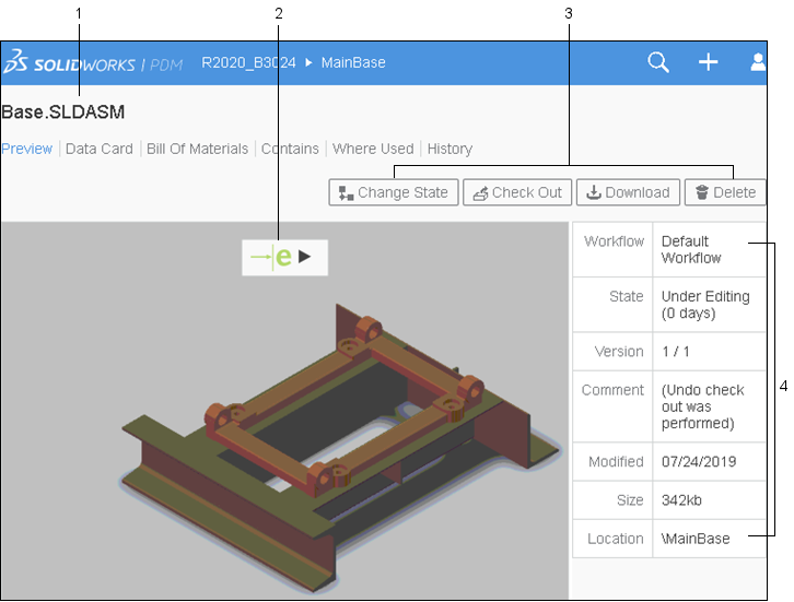

Web2 中的预览选项卡
预览选项卡将显示 SOLIDWORKS 文件的位图,且能够使用 eDrawings Web 查看器开始交互式预览。 其他常用文件类型将转换为与文件类型的本地应用程序相同的 HTML 预览。
要显示预览选项卡,请在文件列表中执行以下操作之一:
  • 在文件或文件夹列表中,单击文件名。
预览标签
1 文件名链接 单击文件名链接以下载文件。
2 增强的预览图标 单击 eDrawings 图标 以查看 eDrawings 预览。
3 操作按钮 预览页面上的更改状态检出下载删除选项与文件或文件夹列表页面中的选项功能相似。
有关详细信息,请参阅文件或文件夹列表
4 文件信息 显示文件位置、检入或检出状态、工作流程以及当前状态。
