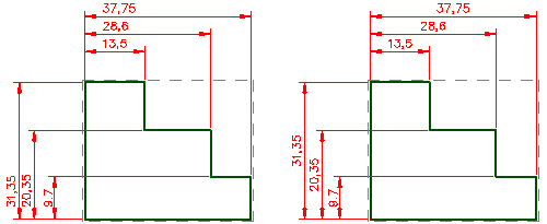

Příklady automatického uspořádání kót Na těchto obrázcích je kótovaná geometrie před automatickým uspořádáním a po něm: Kóty jsou odsazeny od nejmenší (nejblíže ke geometrii) po největší. Kóty jsou vzájemně zarovnané. Kóty jsou umístěny rovnoměrně a jsou vzájemně zarovnané. Text kót je vystředěný mezi prodlouženými čarami. Nadřazené témaAutomatické uspořádání kót
