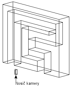

Pohyb kamery uzavřeným prostorem
Prvky této ukázkové animace:
- Poloha kamery a Cílový bod jsou připevněny k nosiči kamery.
- Možnost Nastavit klopení podle výběru je vybrána a pomocí horní plochy nosiče kamery je ovládáno Naklopení kamery.
Zorné pole je upraveno tak, aby zahrnovalo větší oblast než je průřez zobrazující všechny čtyři „stěny“ během animace.
- Nosič kamery je skryt před přehráváním animace.
- Trasu tvoří hranice prvek odebrání vysunutím, který je skryt, aby vznikl uzavřený prostor.
