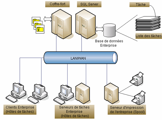

Dans l'illustration suivante:
  • La liste des tâches représente les tâches en attente d'exécution.
  • Les hôtes de tâches sont les ordinateurs configurés pour exécuter les tâches.
    Un hôte de tâches peut être un ordinateur client SOLIDWORKS PDM utilisé pour le travail quotidien ou un poste de travail ou un serveur réservé.
