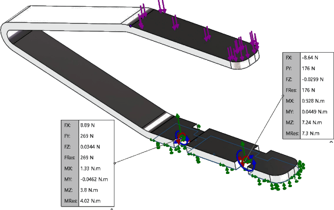

Les forces externes peuvent provenir des contacts, chargements externes, déplacements imposés ou connecteurs.
Les calculs de corps libres ne sont pas disponibles pour les études de simplification 2D.
Tableau 1. Liste des forces externes sur les faces sélectionnées
