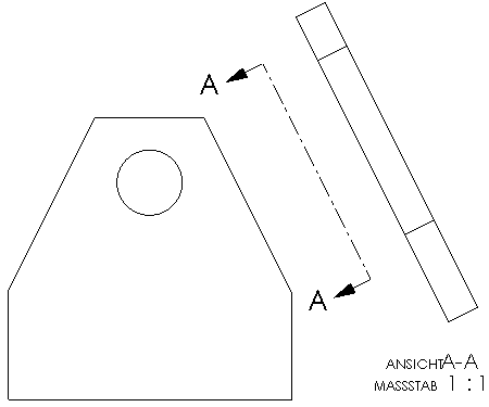

Per Norm
Aktivieren Sie diese Option, um die Basisnorm zu verwenden. Deaktivieren Sie die Option, um die Ansichtsetikettparameter wie folgt zu ändern:-
Name. Wählen Sie einen Titel aus, der im Ansichtsetikett angezeigt werden soll, oder geben Sie einen eigenen Titel ein.
Etikett. Legen Sie fest, wie der Etikettenbuchstabe, der dem Etikett in der Eltern-Ansicht entspricht, im Ansichtsetikett angezeigt werden soll.
Rotation. Legt die Darstellung des Rotationswinkels in der Ansicht fest.
Skalieren. Wählen Sie ein Etikett für den Maßstab aus, oder geben Sie ein eigenes Etikett ein.
Trennzeichen. Wählen Sie eine Anzeigeoption für den Maßstab aus:
Um den Maßstab mit zwei durch ein Trennzeichen getrennten Zahlen darzustellen, wählen Sie eine der folgenden Optionen aus:
- Um den Maßstab als Verhältnis von zwei Zahlen gefolgt von X darzustellen, wählen Sie die Option # X aus.
- Klicken Sie auf
<Kein>
, um den Maßstab auszublenden.
Platz im Maßstab um Doppelpunkt (:) und Schrägstrich (/) entfernen. Wählen Sie aus, Platz im maßstabgetreuen Etikett zu entfernen.
- Wählen Sie eine Anzeigeoption für das Etikett aus:
Gestapelt. Zeigt den Namen und das Etikett über dem Maßstab übereinander an.
In einer Linie. Zeigt den Namen und das Etikett auf einer Linie an.
Etikett oberhalb Ansicht anzeigen
Aktivieren Sie diese Option, um das Etikett oberhalb der Ansicht anzuzeigen. |
Positionsetiketten für neue Ansichten einbeziehen
Wählen Sie diese Option aus, um der Hilfsansicht und der Ansicht Pfeil automatisch eine Standort-Kennzeichnung hinzufügen. |
