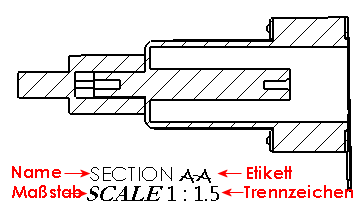

Name
Wählen Sie einen Titel aus, der im Ansichtsetikett angezeigt werden soll, oder geben Sie einen eigenen Titel ein. |
Schriftart
Legt die Schriftart des Ansichtsetiketts fest. |
Benennung
Legt die Darstellung des Buchstabens fest, der dem Etikett auf der Eltern-Ansicht entspricht. |
Schriftart
Legt die Schriftart des Etiketts im Ansichtsetikett fest. |
Rotation
Legt die Darstellung des Rotationswinkels in der Ansicht fest. |
Schriftart
Legt die Schriftart für den Rotationswinkel im Ansichtsetikett fest. |
Maßstab
Wählen Sie ein Etikett für den Maßstab aus, oder geben Sie ein eigenes Etikett ein. |
Schriftart
Legt die Schriftart des Maßstabs im Ansichtsetikett fest. |
Trennsymbol (Kennzeichnung)
Legt die Anzeigeoption für den Maßstab fest: - Um den Maßstab mit zwei durch ein Trennzeichen getrennten Zahlen darzustellen, wählen Sie eine der folgenden Optionen aus:
- Um den Maßstab als Verhältnis von zwei Zahlen gefolgt von X darzustellen, wählen Sie die Option # X aus.
Um den Maßstab auszublenden, wählen Sie
<Kein>
aus.
Schriftart
Legt die Schriftart des Trennsymbols für das Ansichtsetikett fest. |
| Platz im Maßstab um Doppelpunkt (:) und Schrägstrich (/) entfernen. |
Wählen Sie aus, Platz im maßstabgetreuen Etikett zu entfernen. |
Gestapelt
Zeigt den Namen und das Etikett über dem Maßstab übereinander an. |
In einer Linie
Zeigt den Namen und das Etikett auf einer Linie an. |
