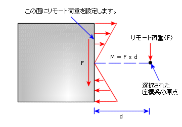

たとえば、リモート力 F が以下の図で示すようにかかる場合、面に対し、力 F とモーメント M = F x d を合計した力がかかります。
