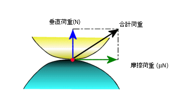

表示オプション
合力表示 3 つの力ベクトル (X、Y、Z 成分) を合力ベクトルに変換するときに選択します。合力ベクトルのみが表示されます。
接触/摩擦荷重の例
