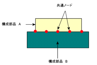

内部的な接触面(互換または非互換のメッシュを使用可能)
互換性のあるメッシュを伴うボンド結合の図
