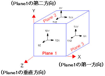

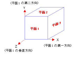

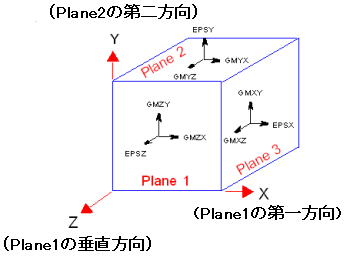

以下の図は全体座標系と平面1、平面2、および平面3 との関係を説明しています。
ここで Xは平面1の第一方向、Yは平面1の第二方向、Zは平面1の垂直方向です。
全体座標系の応力成分
全体座標系のひずみ成分
