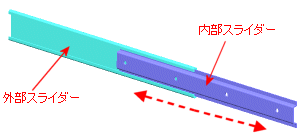

| 内部スライダーは破線の矢印の方向に対して平行に移動します。
平面上(On flat face)拘束タイプを使い、面の第二方向(Face Dir 2)と垂直方向(Normal)の変位量を 0 に設定します。
