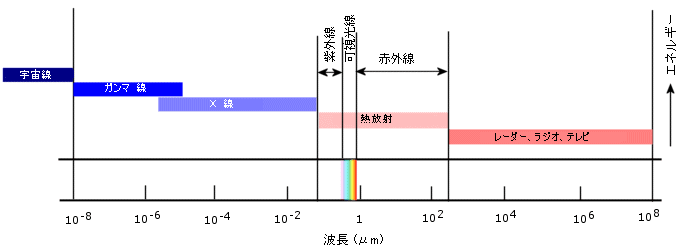

ふく射 熱輻射は、温度が原因で、電磁波の形をとって物体から熱エネルギーが放出される現象です。 絶対零度以上の温度を持つ物体は、熱エネルギーを放出します。 電磁波は真空中を伝播するため、輻射するための媒体を必要としません。 下の図は、熱輻射以外の手段(X 線、y 線、宇宙線など)で放出された放射と比較した熱輻射の範囲を波長で示したものです。 太陽のエネルギーは輻射によって地球へ伝えられます。 電磁波は光の速度で伝播するため、最も高速な熱伝達メカニズムです。 目次 輻射の基本定義 ステファン ボルツマンの法則 プランク分布(Planck Distribution) 実表面からの輻射放出 表面の放射熱交換(面-面輻射)(Radiation Exchange Between Surfaces (Surface to Surface Radiation)) シェルサーフェスからの輻射(Radiation from Shell Surfaces) 輻射形態係数 親トピック熱伝達の仕組み 伝導 対流(Convection)
