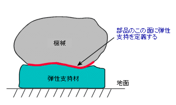

弾性支持 は、部品やアセンブリの選択面とグランドの間の弾性支持を定義します。 この結合は、引張と圧縮に抵抗します。
タイプ(Type)
弾性支持のための面 平面、または非平面の面です。
