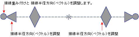

スプラインハンドル
スプラインハンドルは、その時点でスプラインの重さと方向(ベクトル)をコントロールするために複数のハンドルタイプを含みます。
重さと方向をコントロールすることができます:
  • 個々に、あるいは一緒に
  • 非対称的に:片側のみ
  • 対称的に:両側を一緒に
ハンドルの色がオペレーションの状態を示します。
ハンドル(Handles) 状態 結果 - ハンドルは:
