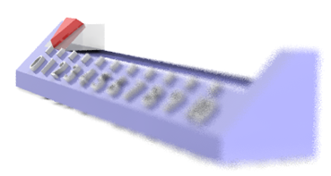

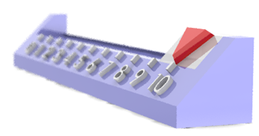

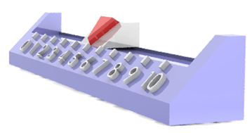

被写界深度(Depth of Field) 被写界深度は、PhotoView 360 をアドインした場合にのみ、カメラ PropertyManager で使用できます。 焦点面までの距離は、平面によって表示されます。焦点面の両側の2つのより明るい平面は、焦点の制約を示します。オブジェクトは外側の平面と比較して明らかに焦点が合っていません。 輪郭のみ レンダリングすると、被写界深度は、シャープな輪郭からぼやけた輪郭へと変わります。 被写界深度の相違の例: なし 近い 中央 遠い 親トピックカメラ カメラの追加 カメラからのモデルの表示 カメラ プロパティの編集 カメラの表示 オブジェクトに付加されているカメラの例(Example of a Camera Attached to an Object) カメラ PropertyManager
