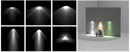

IES 照明プロファイルを使用して光源を変更し、実際の光を模倣できます。 プロファイルは一般に、光が投射され、壁、天井、床などの近くのオブジェクトですぐに確認できるインテリアや建材のシーンに使用されます。
Illuminating Engineering Society(IES)の仕様では、.ies ファイル形式における光のプロファイルを記述するための規格を定義しています。 照明メーカーは、各製品が光を放射する特有の方法(光線や影を発生させる方法など)を定義する .ies ファイルを提供しています。
