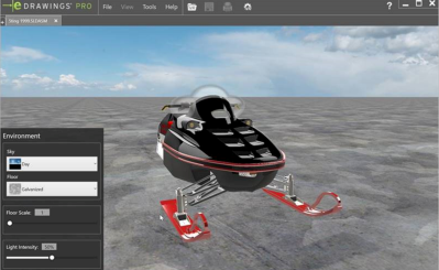

カスタムの床と空の環境
イメージ ファイルを追加して、VR でカスタムの床と空の環境を作成できます。 次の必要条件があります:
  • 床。 .png または .jpg ファイルにする必要があります。
  • 空。 正距円筒の .png または .jpg ファイル。 空は正距円筒にする必要があります。 イメージのアスペクト比は 2:1 でなければなりません。立方体のマップはサポートされません。
カスタムの床と空のイメージ ファイルを追加するには、VR オプション(VR Options) (VR モデルを開いている場合)または ツール(Tools) > VR オプション(VR Options) をクリックします。ダイアログ ボックスで、イメージ ファイルを含むフォルダを参照し、OK をクリックします。
環境パネル
床のスケール(Floor Scale)環境(Environment)パネルで変更できます。
