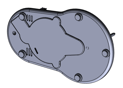

  5. PropertyManager のシルエットにするエンティティ(Entities to Silhouette)で、FeatureManager デザイン ツリーから base plate<1> を選択します。

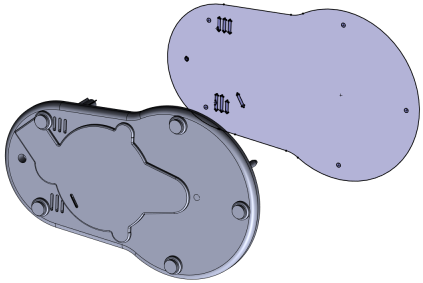

  6. 外側のボディのスケッチ エンティティとモデルの内部エンティティを作成するには、外部シルエット(External silhouette)を選択解除します。
  7. をクリックします。
    外部シルエットのエンティティのみを作成するには、外部シルエット(External silhouette)を選択します。 スケッチ上にシルエット エンティティが表示されます。
