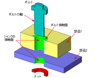

| 対称境界条件が含まれるモデルには対称ボルトを使用します。この場合、1 つまたは 2 つの対称平面がボルトをフル断面で横断します。 参照ジオメトリ 1/2 対称ボルトでは、平面、または対称な平坦面も選択します。
対称ボルトを使用する場合、予荷重の値には完全断面ボルトの全予荷重の値を入力し、ボルト質量の値には、選択した対称タイプに応じて、完全断面ボルトの質量の 1/2 または 1/4 を入力します。 対称ボルトの計算結果(せん断力、軸力、曲げモーメント、トルクなど)は、完全断面ボルトが含まれるモデル全体について計算された結果の 1/2 または 1/4 と等しくなります。
対称ボルトの対称平面に垂直な反力を調べる場合は、結果に誤りがある可能性があるため、注意してください。 完全断面ボルトが含まれるモデル全体でシミュレーションを実行すると、対称ボルトが含まれるモデルからの反力が相殺される可能性があります。
