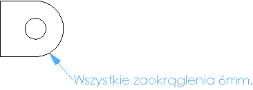

Przykład: Używanie adnotacji do notatek
Ten przykład pokazuje jak używać stylów adnotacji dla notatek.
  1. Utworzyć notatkę do użycia w więcej niż jednym rysunku.
  2. Dodać styl do dokumentu rysunku.
  3. Zapisać styl w Bibliotece projektu do użycia w innym rysunku.
    Kiedy zapisujemy do Biblioteki projektu, notatka jest dostępna ze wszystkich rysunków, części i złożeń przy użyciu przeciągnięcia i upuszczenia.
  4. Otworzyć folder adnotacje w Bibliotece projektu, aby zobaczyć zapisaną notatkę.
