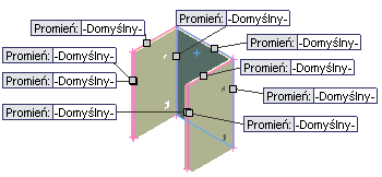

Można przekonwertować importowaną część arkusza blachy dowolnego typu na część arkusza blachy SOLIDWORKS.
          Importowana część musi mieć stałą grubość.
          Jeżeli konwertowana część posiada operację formowaną, to operacja formowana jest usuwana. Operację tą można ponownie zastosować po konwersji.
         Aby przekonwertować importowaną część arkusza blachy, należy:
