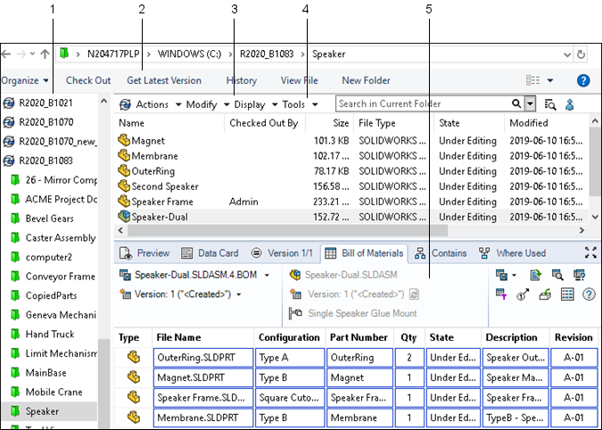

A Vista de BOM lista as BOMs ativadas e nomeadas na pasta atual e permite que você veja e modifique os seus detalhes.
1 Painel de navegação Permite navegar pelos vaults e pastas.
2 Barra de ferramentas do Explorador de arquivos do Windows Contém comandos que se aplicam ao arquivo ou à pasta selecionada.
Quando você está conectado a um vault , o botão Ajuda na barra de ferramentas do Explorador de arquivos do Windows abre a ajuda do SOLIDWORKS PDM File Explorer.
3 Barra de menus do SOLIDWORKS PDM Contém comandos que podem ser executados para o arquivo ou a pasta selecionada.
4 Listas de BOMs Lista as BOMs nomeadas e ativadas na pasta atual.
5 Conteúdo da BOM Exibe os detalhes da BOM, que dependem do tipo de BOM sendo exibido.
