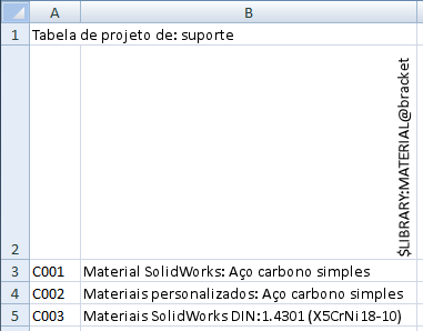

Tabela de projeto
Você pode configurar materiais em uma tabela de projetos. O cabeçalho da coluna usa esta sintaxe:
Para uma peça: $LIBRARY:MATERIAL@part_name
Para um corpo em uma peça multicorpo: $LIBRARY:MATERIAL@body_name@part_name
$LIBRARY é o nome de biblioteca encontrada no nível superior da árvore na caixa de diálogo Material. Exemplos: Materiais do SOLIDWORKS, Materiais DIN do SOLIDWORKS, Materiais personalizados.
MATERIAL é o nome do material como definido na caixa de diálogo Material. Exemplos: Aço carbono simples, AISI 304, Liga 1060.
Os cabeçalhos de coluna não diferenciam maiúsculas e minúsculas.
Para inserir um material, siga um destes procedimentos:
  • Digite a informação manualmente.
  • Clique em uma célula e selecione de uma lista suspensa de materiais Favoritos.
Se a célula é deixada em branco, ela herda o material em vigor no momento em que a configuração foi criada.
Exemplo:
