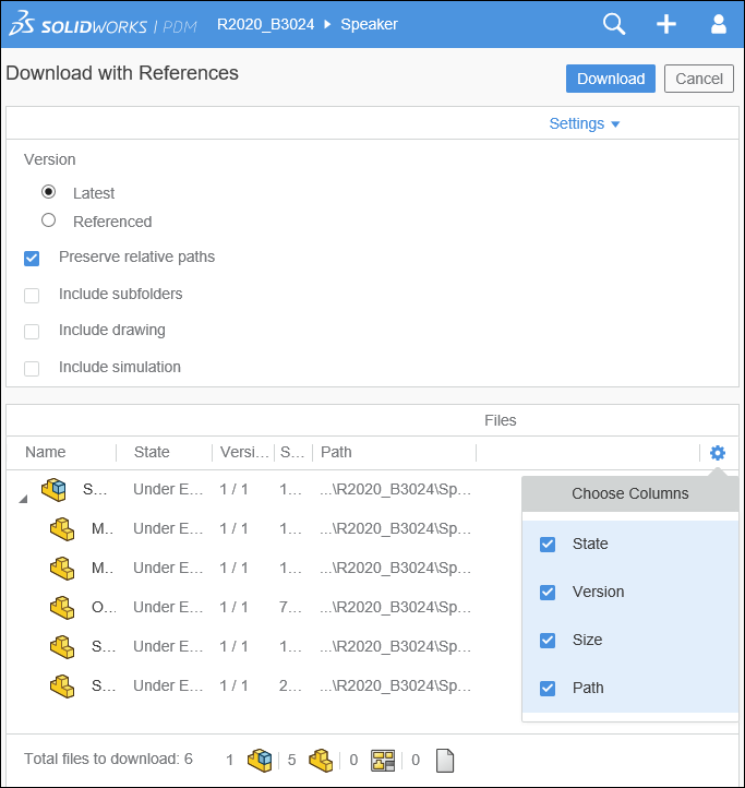

Lista de arquivos para download no Web2
O SOLIDWORKS PDM Web2 exibe a lista de arquivos para download.
No layout de tela grande, a caixa de diálogo Download com referências exibe a opção Configurações recolhível e a lista de arquivos para download.
A lista de arquivos exibe os arquivos com base nessas configurações:
  • Versão
    • Mais recente
    • Referido
  • Preservar caminhos relacionados
  • Incluir subpastas
  • Incluir desenho
  • Incluir simulação
A lista de arquivos inclui colunas personalizáveis, como Estado, Versão, Tamanho e Caminho. Clique em e selecione ou desmarque as colunas a serem exibidas.
No layout de tela pequena, a caixa de diálogo Download com referências exibe a lista de arquivos a serem baixados em uma coluna.
Clique em Configurações para selecionar as opções apropriadas. Clique em Cancelar para acessar a lista de arquivos.
