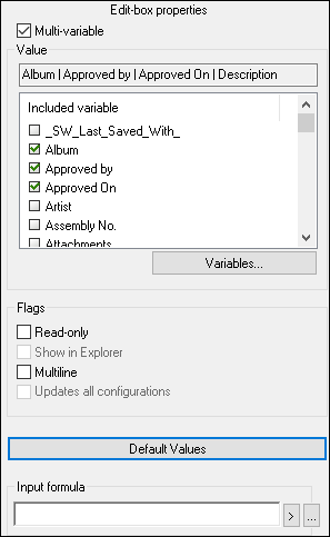

No Editor de cartões, clique em Editar (barra de ferramentas Controles) e clique no cartão para inserir a caixa de edição.
Multivariável Permite selecionar diversas variáveis a partir das variáveis existentes definidas no vault.
Quando você seleciona as variáveis, a caixa de edição exibe as variáveis separadas por | em ordem alfanumérica.
Valores predeterminados Permite definir os valores das variáveis.
Por padrão, o SOLIDWORKS PDM considera a condição OR para os valores padrão. Os valores podem ser iguais ou exclusivos.
