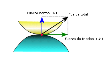

Fuerza de contacto/rozamiento
Muestra los componentes X-, Y- y Z de las fuerzas de contacto (normal) y rozamiento, así como las fuerzas de rozamiento y de contacto resultante en las entidades seleccionadas y en el modelo completo.
Tipo de fuerza
Seleccione una de las siguientes opciones:
Normal
Lista la fuerza normal a causa del contacto.
Friction
Lista la fuerza de rozamiento a causa del contacto.
Total
Esta fuerza total es la resultante de las fuerzas normales y de rozamiento calculadas en cada nodo de las entidades seleccionadas.

Ejemplo de fuerzas de contacto/rozamiento
